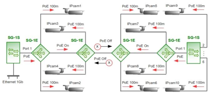

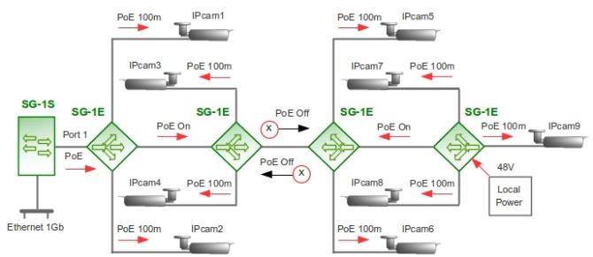

Удлинитель‐разветвитель Ethernet PoE в режиме встречного питания, v1
Описание примера решения
Назначение: подключение IP-камер расположенных на расстоянии более 100 метров от коммутаторов, сокращение емкости портов PoE и оптимизация прокладки кабеля. Устройство SG‐1E выполняет функцию удлинителя Ethernet сегмента и разветвителя полученного питания PoE еще на три выхода. За счет малого потребления можно использовать многократное каскадирование SG‐1E через каждые 100 метров. Данная особенность позволяет покрывать большие площади видеонаблюдением с небольшими затратами. Для создании последовательного включения из нескольких SG-1E на большое расстояние или при использовании нагрузки с большой мощностью можно использовать подачу питания в линию связи с нескольких сторон. В этом случае можно использовать возможность возможность SG-1E передавать питание PoE или отключить подачу PoE на выбранном интерфейсе. Питание SG-1E можно осуществить как с использованием PoE через любой из 4-х портов, так и через разъем локального питания от источника 48В. Подключение цепочки из нескольких нагрузок предъявляет дополнительные требования к мощности портов коммутатора или инжектора PoE. Использование коммутаторов PoE SG‐1S или SG‐17S с модулем MS‐17E8PP обеспечивает питанием SG‐1E с большим запасом мощности – до 60 Вт на каждый порт, а также защищает линию от возможных токовых перегрузок и замыканий.
Используемые в примере решения продукты и группы продуктов
SG-1E, SG-1S-0, SG-1S-1
