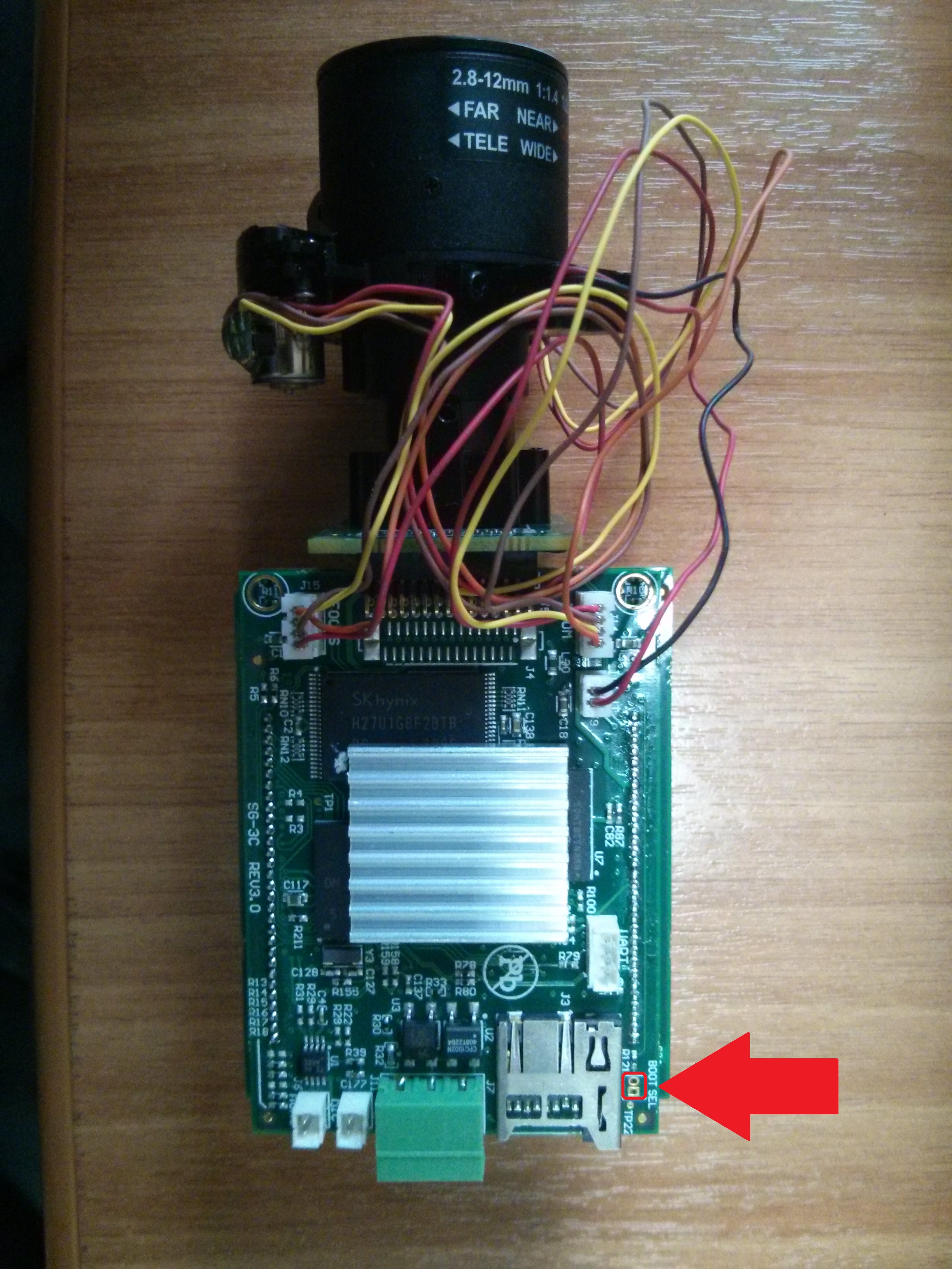

* Если у вас Windows, скачайте win32diskimager * Запишите образ sigticam-dm368-0.2.8951-auto-mmc.bin на карту с помощью скрипта ddv или Win32 Disk Imager. * Разберите камеру:

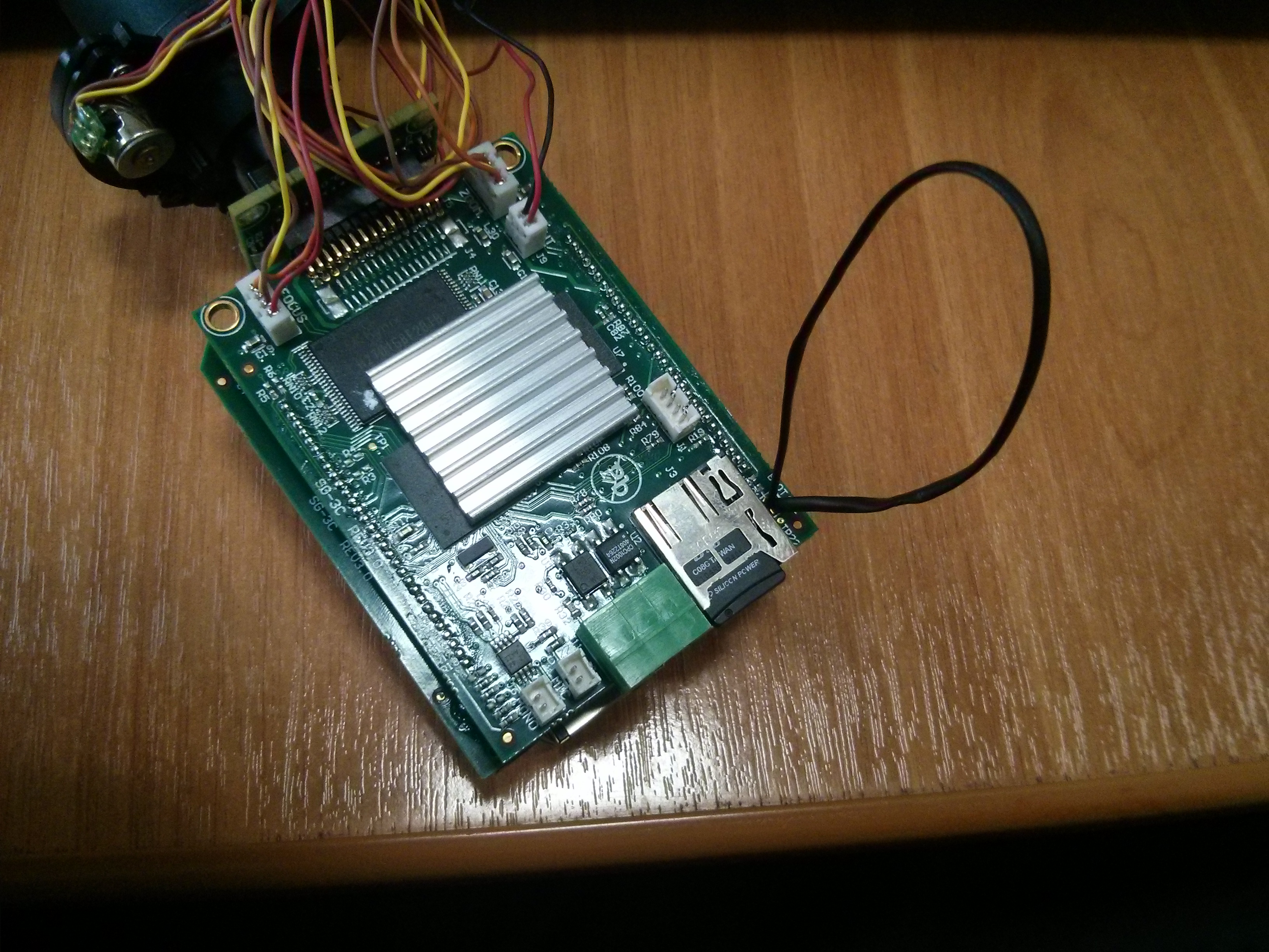

* Вставьте карту памяти MicroSD в соответствующее гнездо на камере. * Замкните перемычку "Boot Select":
* Подайте питание на камеру. Если ваша перемычка временная, через несколько секунд её можно снять. * Подождите не менее 2.5 минут для завершения прошивки. * Выключите питание камеры. * Уберите перемычку и карту памяти MicroSD. * Подайте питание и подождите не менее 7 минут, пока камера загрузится. Большая часть времени ожидания занимает 5 минут таймаута для ввода адреса Ethernet (MAC) с консоли. * Подключитесь к камере по SSH, логин 'root', пароль 'system'. Если у вас GNU/Linux, используйте команду: ssh root@192.168.2.200 Если ssh откажется с сообщением: @@@@@@@@@@@@@@@@@@@@@@@@@@@@@@@@@@@@@@@@@@@@@@@@@@@@@@@@@@@ @ WARNING: REMOTE HOST IDENTIFICATION HAS CHANGED! @ @@@@@@@@@@@@@@@@@@@@@@@@@@@@@@@@@@@@@@@@@@@@@@@@@@@@@@@@@@@ IT IS POSSIBLE THAT SOMEONE IS DOING SOMETHING NASTY! Someone could be eavesdropping on you right now (man-in-the-middle attack)! It is also possible that a host key has just been changed. The fingerprint for the RSA key sent by the remote host is 98:67:02:5e:63:62:47:49:4e:ee:cf:15:c8:50:dc:12. Please contact your system administrator. Add correct host key in /home/USER/.ssh/known_hosts to get rid of this message. Offending RSA key in /home/USER/.ssh/known_hosts:23 RSA host key for 192.168.2.200 has changed and you have requested strict checking. Host key verification failed. то вы делаете не первую камеру с адресом по умолчанию. Тогда удалите ключ предыдущей камеры командой: ssh-keygen -R 192.168.2.200 и повторите попытку входа: ssh root@192.168.2.200 На запрос: Are you sure you want to continue connecting (yes/no)? введите 'yes'. На запрос: root@192.168.2.200's password: введите пароль 'system'. Если у вас Windows, используйте putty: http://the.earth.li/~sgtatham/putty/latest/x86/putty.exe
