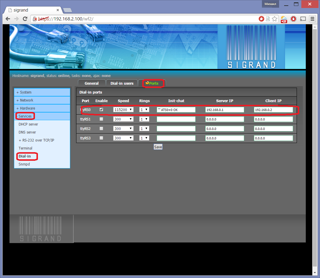

На роутере который принимает звонок настраиваем Dial-in сервер.

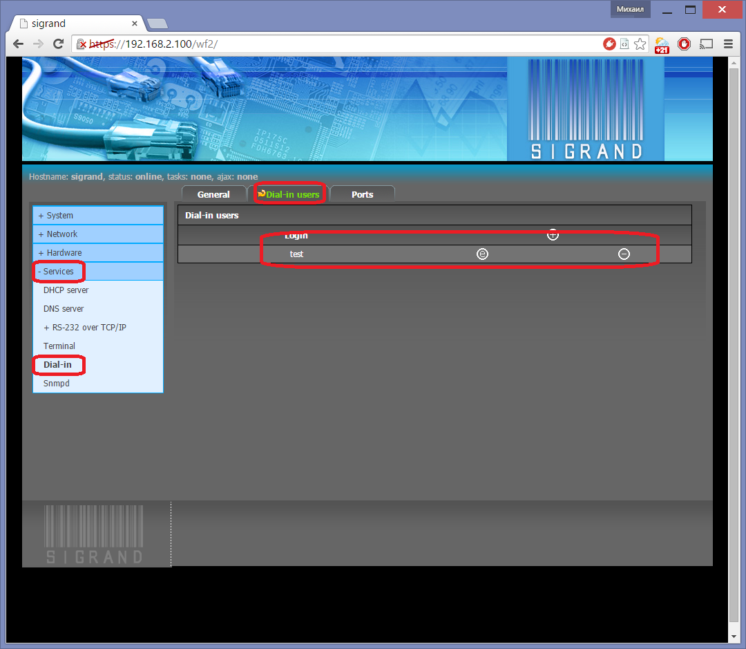

Добавляем пользователя для авторизации
Включаем порт к которому подключен можем, настраиваем необходимую скорость, количество звонков после которых будет поднята трубка, строку инициализации модема, задаем IP адреса сервера и клиента.
На этом роутере все.

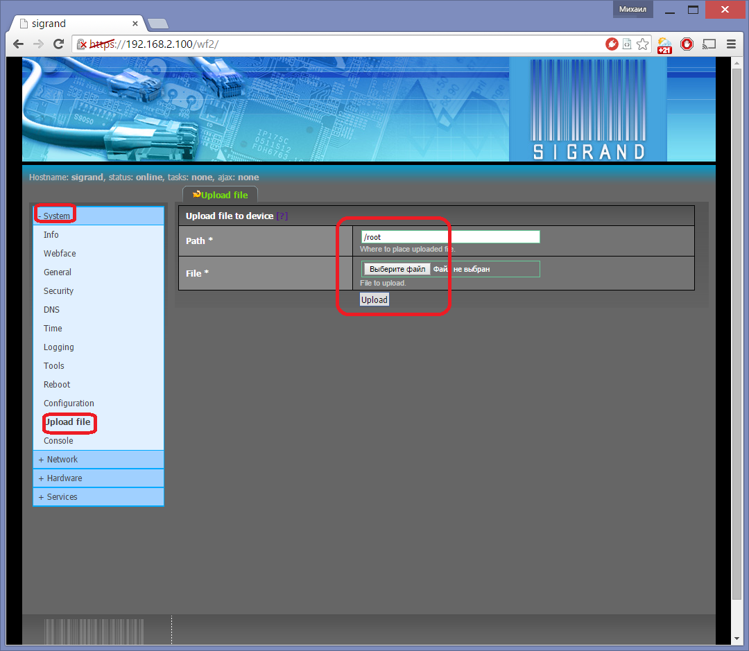

Копируем на роутре скрипт check.sh в /root/check.sh и утилиту chat в /sbin/chat (в прошивках версий 1-2371 и выше утилита chat уже добавлена, и ее копировать на надо)
Это можно сделать через веб интерфейс роутера или при помощи утилиты scp:
Делаем эти файлы исполняемыми командой:
chmod +x /root/check.sh /sbin/chat

Для авторизации нужно еще подправить файл /etc/ppp/chap-sercrets или /etc/ppp/pap-secrets. Это можно сделать через веб-интерфейс на вкладках Services/Dial-in/Dial-in users и Services/Dial-in/General. Или руками с помощью утилиты nano.
