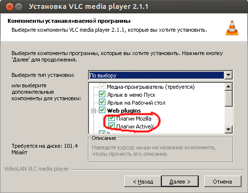

Для воспроизведения видео с камеры необходим VLC плагин. Он устаналивается вместе с VLC плеером, который можно скачать по ссылке http://www.videolan.org/
При установке убедитесь что установлены галочки "Плагин Mozilla" и "Плагин ActiveX"

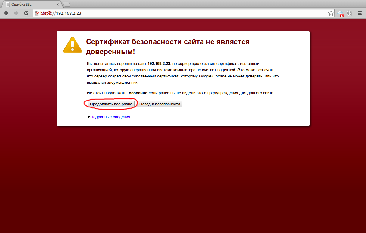

Т.к. SSL сертификаты на камерах самоподписнанные, браузеры не могут проверить их подлинность, и выдают различные сообщения. Это нормально.
Например Google Chrome выдает такое сообщение. Для продолжения необходимо нажать кнопку "Продолжить все равно":

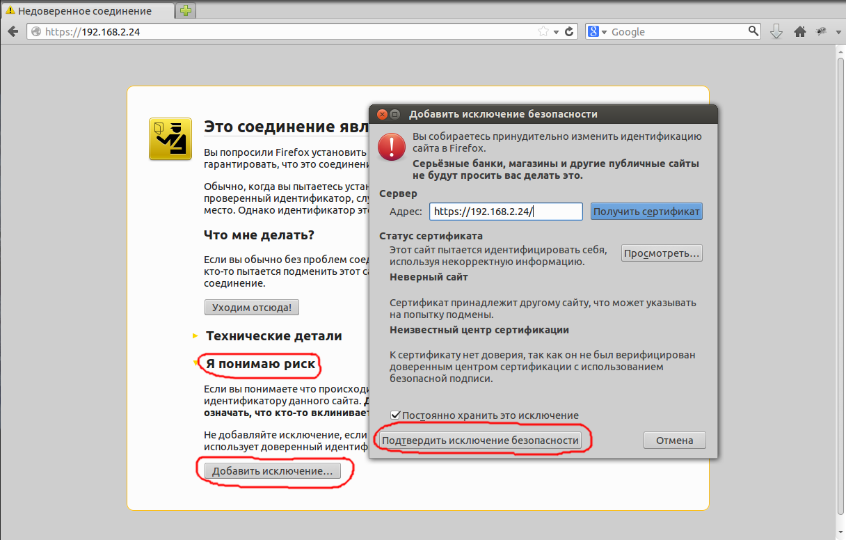

Firefox выдает другое сообщение. Для продолжения кликаем "Я понимаю риск", "Добавить исключение" и "Подтвердить исключение безопасности":

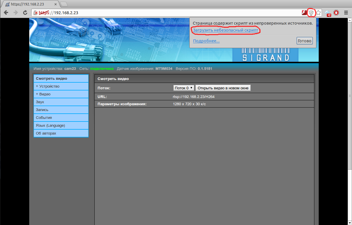

В последних версиях Google Chrome сделана автоматическая блокировка небезопасного контента (коим он считает плагин VLC плеера) на HTTPS сайте. Для того чтобы показать заблокированный контент на странице кликните на иконку щита, расположенную в правой части строки адреса. Затем кликните на надпись "Загрузить небезопасный скрипт":

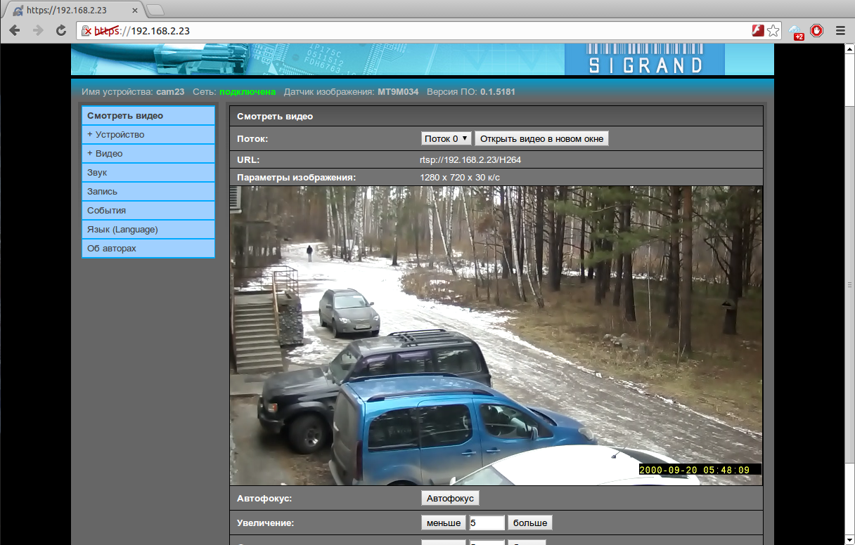

После этого видео с камеры должно отобразится на странице:
