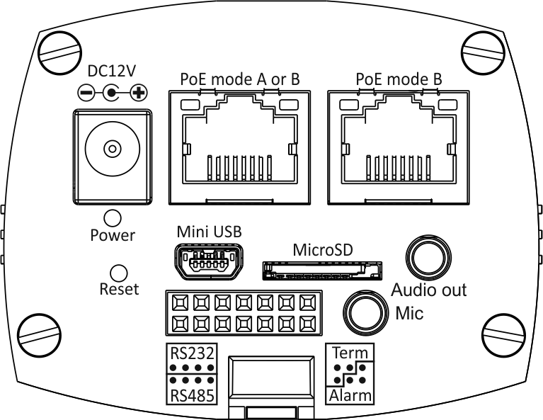

Слева направо, сверху вниз:
“DC12V”: Разъём питания 12 Вольт постоянного тока, + в центре.
“PoE mode B”: Разъём Ethernet с PoE
Оба разъёма объединены коммутатором Ethernet с передачей питания (PoE).
“Power”: светодиод - индикатор питания
“Mini USB”: разъём для кабеля USB 2.0
“MicroSD”: разъём для карт Micro SD
“Audio out”: линейный выход звука
“Reset”: кнопка сброса, программная, утопленная
Прямоугольный 14-контактный разъём, описание ниже
“Mic”: микрофонный вход
Разъём на задней панели камеры:
Расположение выводов:
01 02 03 04 05 06 07 08 09 10 11 12 13 14
Назначение выводов:
01,02,03,04 - порт RS-232, DTE, для управления термокожухом:
Контакт разъёма |
Сигнал RS-232 |
01 |
02 |
03 |
04 |
+12 V |
На контакт разъёма камеры 04 выводится напряжение питания +12 Вольт, которое на стороне контроллера термокожуха используется как источник питания оптрона гальванической развязки интерфейса.
Параметры порта по умолчанию: 9600 бод, 8N1
Файл устройства в камере: /dev/ttyS0
08,09,10 - порт RS-485 для управления термокожухом:
Контакт разъёма |
Сигнал RS-485 |
08 |
D+ |
09 |
D- |
10 |
GND |
11 |
+12 V |
На контакт разъёма камеры 11 выводится напряжение питания +12 Вольт, которое в стандарт RS-485 не входит.
Оба порта управления термокожухом на самом деле один и тот же порт, режим которого (RS-232 и RS-485) переключается программно.
Одновременно использовать можно только один из портов, переключив УАПП в соответствующий режим во вкладке Устройство –> Общее, выпадающим меню “Тип последовательного порта”.
05,06,12 - порт RS-232, DCE, для подключения консоли:
Контакт разъёма |
Сигнал RS-232 |
05 |
2 |
06 |
5 |
12 |
3 |
Параметры порта по умолчанию: 115200 бод, 8N1
Файл устройства в камере: /dev/ttyS1
07,13,14 - входы и выходы сигналов тревоги:
Контакт разъёма |
Назначение |
07 |
ALARM_IN2 |
13 |
ALARM_OUT |
14 |
ALARM_IN1 |
Входы сигналов тревоги подтянуты к цепи питания +3.3 В. Вход активируется при замыкании на “землю”.
Выход сигнала тревоги в неактивном состоянии - 0 В. В активном - 3.3 В.

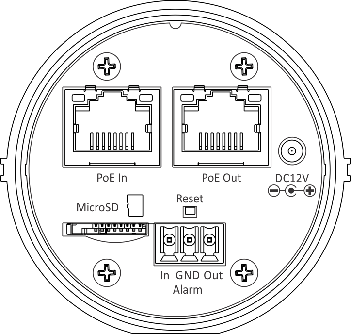

Задняя панель SG-3C-1612 такая-же, как и у SG-3C-1312, но добавился разъём сигналов тревоги.
В отличие от камер SG-1C, входы и выходы сигналов тревоги развязаны оптронами.
Вход сигнала тревоги активируется подачей между контактами Gnd и In напряжения от 2 до 4 вольт или же с внешним резистором тока от 1 до 16 мА. Вход оптопары - последовательно включённые светодиод и резистор 220 Ом.
Выход сигнала тревоги - транзистор с открытым коллектором, развязанный от остальной камеры оптроном. Включение сигнала - замыкание выхода на землю.
Предельные рабочие параметры выходного транзистора - напряжение до 60 В в закрытом состоянии и ток до 400 мА в открытом состоянии.
