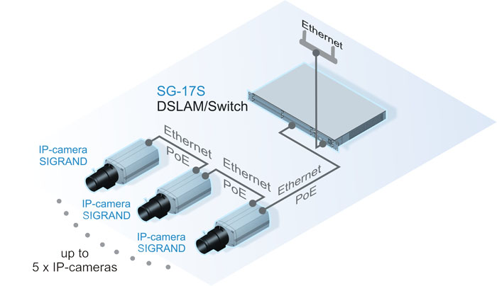

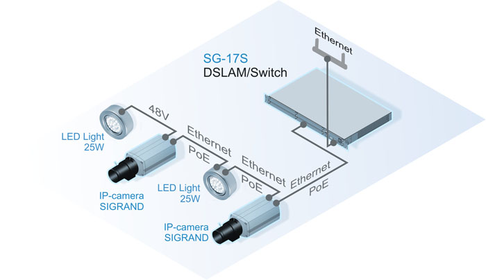

每个摄像机都有两个以太网接口,可以通过内置的交换机串联。
摄像机可以通过以太网供电并且将电源通过直通线的方式进一步传输。
根据POE标准,一个设备有两种可能的驱动模式A和B,在模式A中,设备是通过单对网线驱动; 在模式B中,它是通过空闲对网线驱动。提供驱动的设备只能使用其中一个模式, 而接收器必须同时支持。
摄像机端口“PoE mode A or B”完全兼容PoE标准,并且可以通过单对网线或者空闲对网线加电。
当只有一个摄像机需要连接,端口“PoE mode A or B”在使用中而另一个端口“PoE mode B port”必须悬空。
当摄像机串联连接时,只可以使用mode B连接。例如:电源必须通过空闲线对传输。这时, 摄像机的一个端口要么连接于电源, 要么连接于前一台摄像机,而剩下的那个端口连接于同串内的下一台摄像机。由此, 同串内的所有摄像机全都能够通过两个端口实现内联并工作。
普通的PoE设备无法从网络侧识别出“串联”摄像机, 即便采用空闲线制传输的PoE设备亦是如此。能够识别“串联”摄像机的PoE设备必须可以为任何负载加电并连通其网络。
